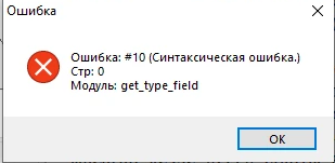

Возникает ситуация, когда при формировании приказа из RTF-шаблона может появиться ошибка «Ошибка: #10 (Синтаксическая ошибка.) Стр: 0 Модуль: get_type_field».

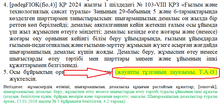

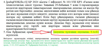

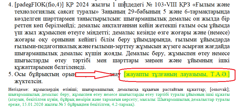

    Было в шаблоне неверно:

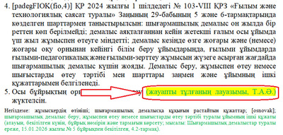

     Должно быть так без квадратных скобок [.....]
