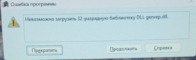

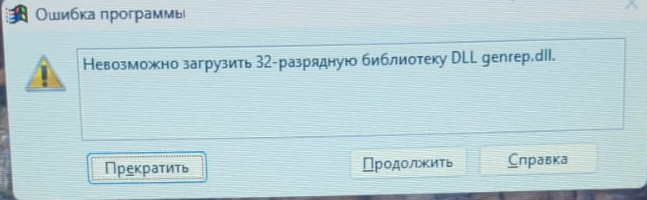

Ошибка Невозможно загрузить 32-разр библиот DLL genrep.dll
kostanaysoftДата: Понедельник, 11.05.2026, 14:27 | Сообщение # 1
Возможна ситуация, когда после установки программы KostanaySoft (с дистрибутива setup.exe) при запуске выходит следующая ошибка: Невозможно загрузить 32-разрядную библиотеку DLL genrep.dll.:
ПРИЧИНЫ.
Причина такой ошибки связана с некорректной установкой или блокировкой системного компонента MSXML 4.0 SP3 Parser, необходимого для регистрации и работы некоторых библиотек программы.
На актуальных сборках Windows 10 и Windows 11 система может блокировать установку устаревших компонентов без явного сообщения пользователю. В результате setup.exe пропускает часть этапов установки, а библиотека genrep.dll не может корректно загрузиться.
Для решения необходимо необходимо вручную установить компонент MSXML 4.0
Важно соблюдать последовательность установки компонента MSXML 4.0
1. Сначала необходимо установить основной пакет msxml4.msi от имени Администратора.
СКАЧАТЬ MSXML 4.0 по ссылке
2.Перезагрузить компьютер.
4. После этого рекомендуется повторно запускать setup.exe программы KostanaySoft.
