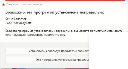

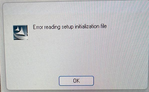

При установке программы, т.е. при запуске файла setup.exe возникает ошибка "Error reading setup initialization file" а иногда Windows пишет, что программа «возможно установлена неправильно». Почему это происходит, если значок и дата, размер файла выглядят нормально?
Такая ошибка означает, что установочный файл setup.exe повреждён или не может быть корректно прочитан системой.
Ниже приведены основные причины и решения, проверенные на практике.
1. Повреждён архив или установщик (проверен и рабочий вариант).
Иногда файл иконкой выглядит «нормально», но внутри могут отсутствовать важные данные. Это часто происходит при неполной загрузке, копировании с флешки или пересылке через мессенджеры.
✅ Решение: скачайте или скопируйте установку заново из оригинального источника (например, с CD диска или USB, предоставленного KostanaySoft в комплекте с ПО).
После замены файла установка проходит успешно.
2. Путь к установке содержит кириллицу или пробелы.
Windows может не прочитать путь вроде
C:\Users\Таня\Рабочий стол\Новая папка.
✅ Решение: переместите установку в простую папку, например
C:\Install\KostanaySoft и запустите setup.exe оттуда.
3. Нет прав администратора.
Если запуск выполняется без административных прав, установщик не получает доступ к нужным системным папкам.
✅ Решение: щёлкните правой кнопкой мыши по setup.exe → Запуск от имени администратора.
