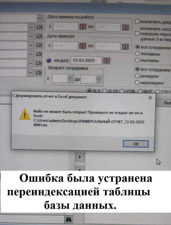

kostanaysoftДата: Понедельник, 14.07.2025, 14:20 | Сообщение # 1
Во время работы программы внезапно появляются сообщения об ошибках.
Например ошибка "Файл не может быть открыть! Проверьте, открыт ли он в Excel C:\Users\Admin\Desktop\UNIVERSAL REPORT_12-03-2025ИИН.xls" (Ошибку пробовали устранить, завершив Excel через диспетчер задач, но это не помогло.)
Появление таких сообщений может быть связано с потерей индексов и настроек таблиц базы данных.
Система должна сама исправлять такие недочеты, если же этого не произошло, то воспользуйтесь одним из способов индексации базы данных.
ВНИМАНИЕ !!! Переиндексацию таблиц базы данных необходимо выполнять в монопольном режиме.
Ни один пользователь не должен быть подключен к базе данных.За исключением пользователя производящего эту индексацию.

ОТЗЫВ КЛИЕНТА.
Спасибо огромное, всё решили! Очень выручили!
