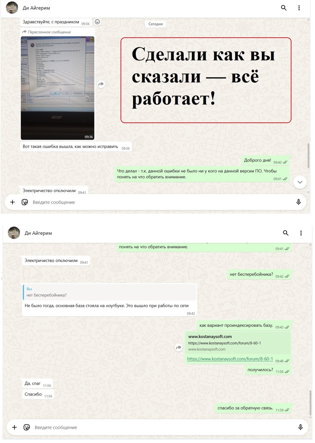

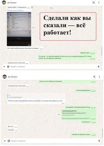

ОТЗЫВ КЛИЕНТА.
Спасибо огромное, всё решили! Очень выручили!
Прикрепления: 8374400.jpg (256.3 Kb)
