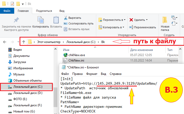

Для решения необходимо попробовать способ изменить ссылку на сайт к новым версиям программы KostanaySoft в файле ChkNew:
* Открыть Мой компьютер или открыть Проводник (нажать меню Пуск в левом нижнем углу экрана и введите в поисковой строке Проводник).
* В разделе «Этот компьютер» найдите и щелкните на позиции «Локальный диск С или D».
* В открывшемся окне вы увидите список папок
* В списке папок найдите папку «Bk» и откройте ее
* Внутри папки «Bk» найдите файл «ChkNew.ini» размером 1 Кб.
* Дважды щелкните по файлу «ChkNew.ini» - откроется в Блокноте.
* Замените символы одним из 4-х вариантов:
1) kz на com
2) com на kz
3) www.kostanaysoft.kz на символы 145.249.249.9:3129
4) www.kostanaysoft.com на символы 145.249.249.9:3129
См. скрин для каждого варианта
Вариант 1:
 параметр "UpdatePath"' со значений: http://www.kostanaysoft.kz/UpdateNew/
Вариант 2: параметр "UpdatePath"' со значений: http://www.kostanaysoft.com/UpdateNew/
Вариант 3: параметр "UpdatePath" со значений: http://145.249.249.9:3129/UpdateNew/
