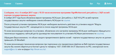

Возникает ситуация, когда при входе на сайт государственных закупок не получается войти, при ситуации что "NCALayer запущен".
Для решения необходимо попробовать один из способов:
* В левом нижнем углу правой кнопкой мыши по значку NCALayer выбрать меню "Управление модулями"
* Отметить крыжиком "Модуль Государственные закупки РК" программу от ТОО "KostanaySoft" по ссылке
* Нажать кнопку Установить модуль.
* После нужно нажать кнопку Перезапустить - выполнить перезапуск программы NCALayer.
* Аналогично ставить признаки для других сервисов при необходимости.
