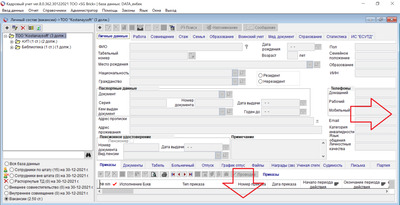

Возникает ситуация, когда поле запуска программы часть информации не "влезает" в экран.
Как правило такой эффект возникает при установке Масштаба или разметки более 100 % для дисплея.
Для возможного решения необходимо через главное меню программы выбрать пункт "Окно" подпункт "Масштаб 100%".
После успешного масштабирования большая часть информации будет отображаться в экране монитора.
Для того, что бы вернутся к исходным настройкам необходимо в опциях программы, на закладке "Общие" снять метку с опции "Масштаб 100%".
После нажатия кнопки "Сохранить" перезапустите программу.
