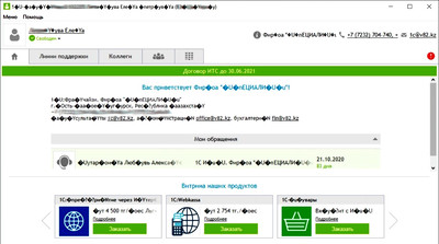

Возникает ситуация, когда после установки программ от ТОО "KostanaySoft", программы сторонних разработчиком ПО неправильно отображают некоторые символы.
Как пример это программа "1С-Коннект: Платформа для техподдержки" в которой заменились некоторые символы.
