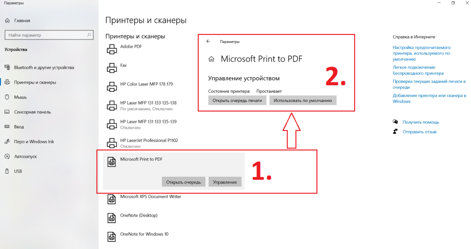

Если параметр perreport=1 или perreport=2 не помог устранить ошибку, рекомендуется проверить влияние драйвера принтера, установленного в системе по умолчанию.
Решение:
Временно установить принтер «Microsoft Print to PDF» принтером по умолчанию.
Перезапустить программу.
Повторно сформировать отчет в Excel.
В ряде случаев после смены принтера по умолчанию формирование отчетов в Excel выполняется успешно без возникновения ошибки OLE.
Примечание от программиста.
Механизм OLE, используемый для взаимодействия программы с Microsoft Excel, при формировании отчетов обращается к драйверу принтера, установленному в системе по умолчанию. Некоторые драйверы принтеров могут конфликтовать с OLE-компонентами Microsoft Office, что приводит к ошибкам формирования отчетов. В таких ситуациях рекомендуется временно использовать «Microsoft Print to PDF» либо обновить драйвер принтера до актуальной версии производителя.
