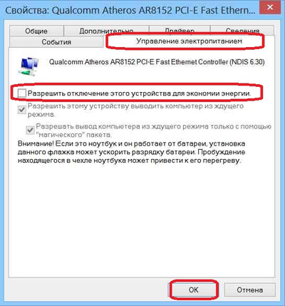

Одной из причин потери связи с головным компьютером может являться отключение сетевой платы ради экономии энергии.
Для исправления такой ситуации необходимо открыть "Панель управления" и перейти на вкладку "Сетевые подключения".
Далее выбираем активное сетевое устройство и и выбираем для него "Свойства".
В открывшемся окне "Свойств" для активного сетевого устройства выбираем закладку "Сеть" и нажимаем кнопку "Настроить".
В окне свойств сетевой платы выбираем закладку "Управление электропитание".
Далее убираем/снимаем крыжик с параметра "Разрешить отключение этого устройства для экономии энергии".
И нажимаем кнопку "Ok" для сохранения новых параметров.
Внимание!! Описанную выше настройку необходимо произвести на клиентском и головном компьютерах.
