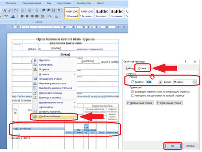

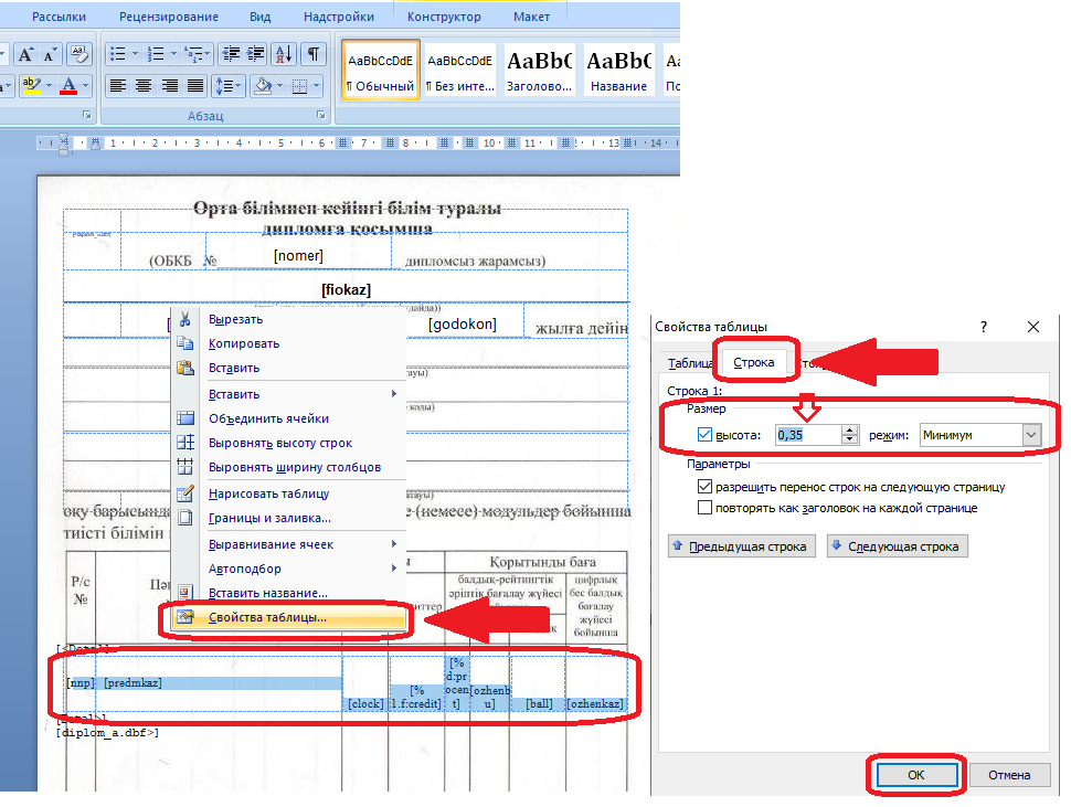

5 способ. Самостоятельно внести изменения в шаблон приложения указав меньший размер высоты строки для учебной дисциплины.
* Откройте шаблон приложения в программе MSWORD
* (!) Обязательно создайте копию шаблона, прикрепите копию шаблона и в нем далее делать правки высоты строки. см. Урок 8. Как сделать дубликат шаблон диплома
* Выделите строку с формулами под учебные дисциплины (см. фото.).
* Нажать правую кнопку мыши и выбрать подменю [Свойства таблицы].
* Кликнуть мышкой на вкладке [Строка]. Уменьшить размер до 0,4 или 0,35 (нужно пробовать оба варианта, т.к. у всех пользователей различные ситуации - набор кол-ва дисциплин и их длина).
* Нажать [Ок].
