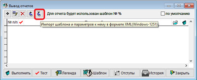

2) Импорт.
Для этого необходимо на форме "Вывод отчетов" нажать кнопку  "Импорт шаблона и параметров к нему в формат XML"
В следующем окне, шаблон приложения вместе его параметрами (отступами) будет импортирован из одного файла формата XML.
Далее нажимаем кнопку "Импорт".

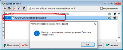

После успешного импорта шаблона и параметров к нему выйдет сообщение.
И появиться строка в таблице с импортируемым шаблоном.
Затем необходимо установить  "крыжик" для шаблона, который будет использован по умолчанию.
