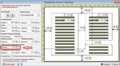

Возникает ситуация, когда необходимо опустить ниже левую колонку обратной стороны приложения.
В нашем примере дисциплина "Дипломный проект" была отпечатана поверх границы разлинованной таблицы, что конечно же не приемлемо.
Для решения, необходимо через кнопку "Отступы" увеличить значение для верхнего поля левой колонки обратной стороны приложения.
На рисунке ниже выделено поле отвечающее за верхний отступ. Данный параметр устанавливаем в пределах от 0,3 до 0,5 см.
