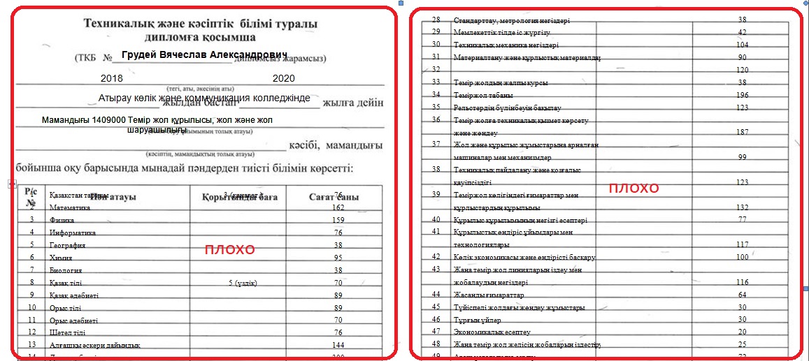

Возникает ситуация, когда в шаблоне приложения необходимо выровнять правый и левый столбцы по вертикале.
В примере видно, как смещены левый и правый столбец относительно бланка.

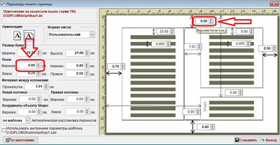

Для этого необходимо в первую очередь выровнять ПРАВЫЙ СТОЛБЕЦ относительно бланка приложения.
В отступах, опытным путем выставляем значение для ВЕРХНЕГО ПОЛЯ. таким образом, что бы ПРАВЫЙ СТОЛБЕЦ занял свое правильное место.
В результате, изменения ВЕРХНЕГО ОТСТУПА мы должны получить верное размещения текста для ПРАВОГО СТОЛБЦА.
Затем переходим к выравниванию ЛЕВОГО СТОЛБЦА приложения.
Для этого в отступах, опытным путем выставляем значение для ВЕРХНЕГО ПОЛЯ ЛЕВОЙ КОЛОНКИ, таким образом, что бы уже ЛЕВЫЙ СТОЛБЕЦ занял свое правильное место.

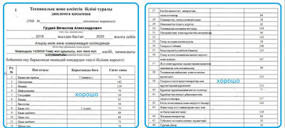

В итоге, получаем правильное размещение правого и левого столбца приложения по вертикале.
