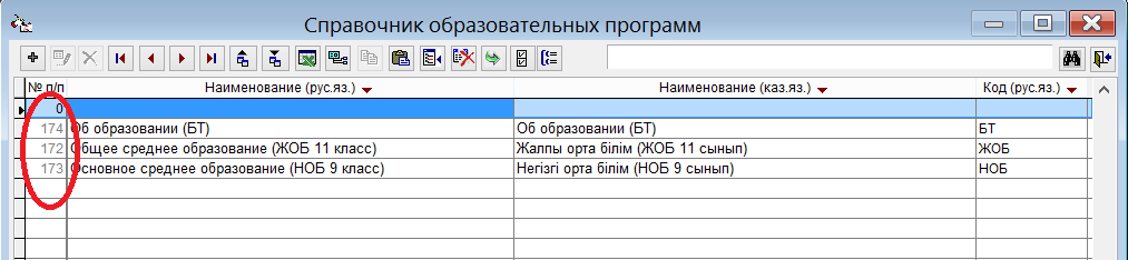

* "№ п/п образовательной программы" означает, что вместо наименования образовательной программы вы можете использовать его порядковый номер.
Значение для № п/п вы найдете в соответствующем справочнике.
