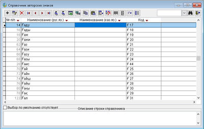

Программа "Библиотечное дело" содержит две таблицы авторских знаков:
1) Российская таблица авторских знаков Л.Б. Хавкиной (не редактируется)
Данная таблица находится в папке базы данных с именем avt.krt
2) Казахстанская таблица национальных авторских знаков (редактируется). Данная таблица выглядит как обычный справочник.
Там хранятся авторские знаки для казахских и английских фамилий авторов изданий.
Как формируется в программе авторский знак, 2-я способами ?
1. Способ. Автоматически
Какую использовать таблицу при автоматическом заполнении авторского знака вы можете определить в опциях программы:
Через главное меню "Администратор" выберите подменю "Опции". На закладке "Правка" установите "крыжик" для опции
"порядок формирования авторских знаков", если необходимо использовать национальную таблицу авторских знаков.
Если необходимо по умолчанию использовать основную таблицу Л.Б. Хавкиной, то уберите "крыжик".
2. Способ. Ручной
Для выбора авторского знака вручную необходимо в описании издания нажать кнопку "Автоматическое определение авторского знака".
После откроется окно с двумя закладками таблиц. На закладке "Таблица национальных авторских знаков" выберите необходимый для вас авторский знак (к примеру "H17" Назарбаев Н.)
Если необходимо выбрать авторский знак из основной таблицы Л.Б. Хавкиной, то переходим на закладку "Основная таблица авторских знаков" и выбираем авторский знак (к примеру "H19" Назарбаев Н.)
Сопутствующая проблема.
Проблема заключается в том, что две существующие таблицы авторских знаков имеют разное содержание для фамилии автора.
К примеру для автора Назарбаев Н. российская таблица Хавкиной Л.Б.  имеет авторский знак "H19".
А казахстанская национальная таблица авторских знаков для автора Назарбаев Н. содержит знак как "H17".
Поэтому библиотекарю необходимо определится какую таблицу авторских знаков он будет использовать в своей работе.
