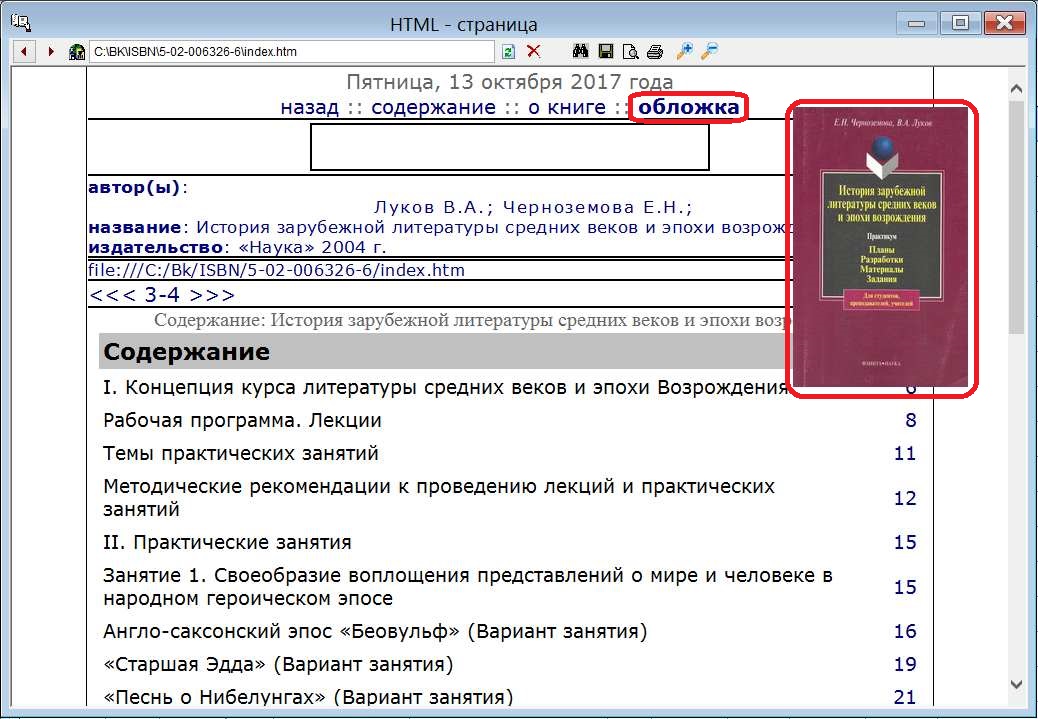

При сканировании книжного фонда или фонда периодики возникает необходимость  размещения обложки на HTML-странице:
Для этого необходимо открыть форму "Создание электронных страниц". Затем либо отсканировать обложку книги или загрузить ее из файла.
После добавления обложки необходимо установить размер рисунка нажав кнопку "Изменить размеры".
Далее вносим примерные значения ширины и высоты рисунка - 275 на 380 пикселей.
Размер рисунка зависит от того, какого размера вы хотите видеть обложку на HTML-странице.
Затем нажимаем кнопку "Установить".
Затем сохраняем рисунок обложки под именем "oblozhka.jpg" нажав кнопку "Сохранить как".
После успешного сохранения обложки, следует нажать кнопку "Обработать".
