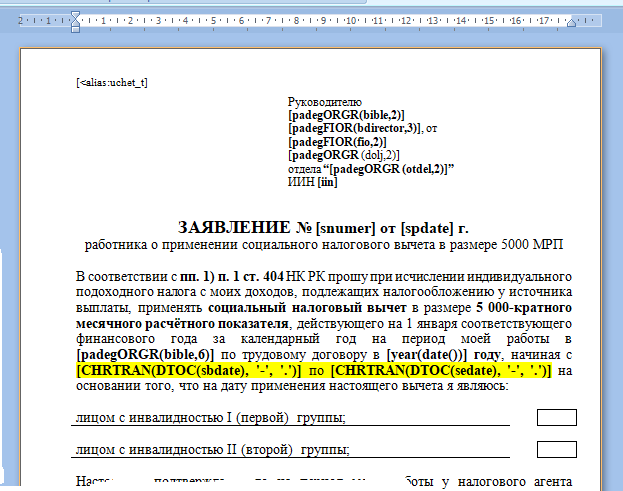

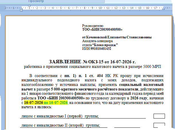

АНАЛОГИЧНО И В ПРИКАЗАХ применять можно данный формат формул.
Возникает ситуация
, когда при просмотре приказа или другого документа дата выводится через дефисы, например 16-07-2026, а необходимо, чтобы она отображалась в формате 16.07.2026.

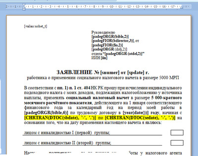

Изображения №1

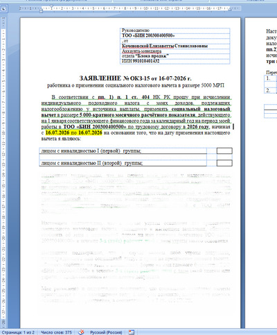

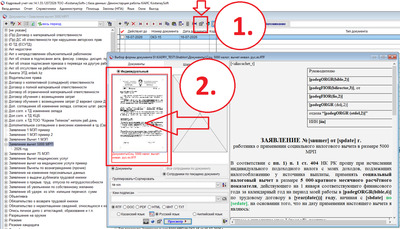

Причина.
По умолчанию формулы даты выводят значение в формате dd-mm-yyyy. В шаблоне формулы стоят в таком формате.  (см. изображение 2)
Изображения №2

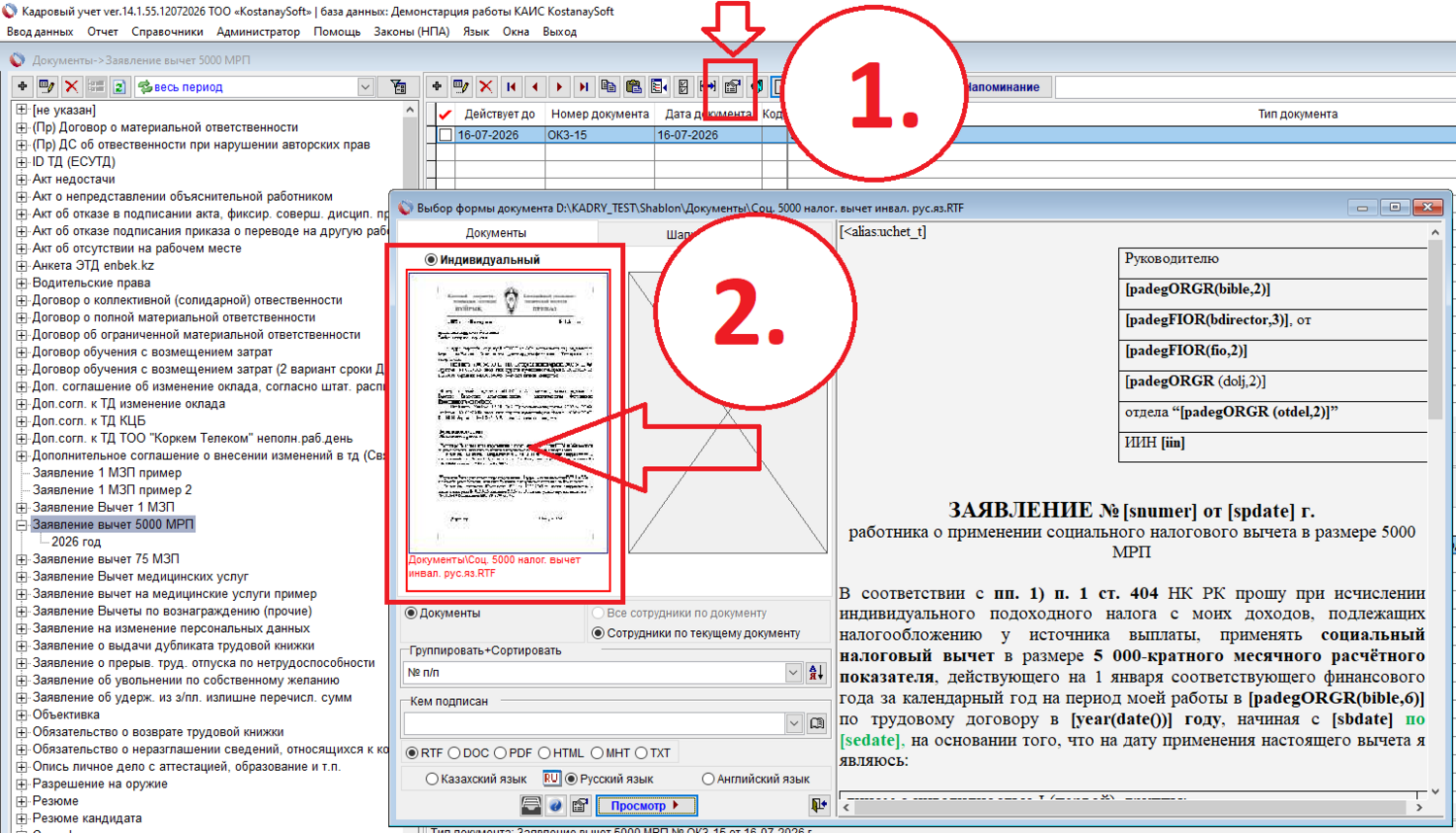

Если требуется использовать точки вместо дефисов, это можно изменить непосредственно в шаблоне документа.
Изображение №3.
  • Откройте списочную форму документов. Мышкой выделите нужный документ в левой части дерева. Нажмите кнопку [Настройка документов].
  • Нажмите на большой прямоугольник (выделен красным цветом на изображении).
  • Откроется шаблон документа.

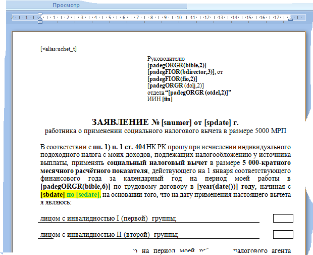

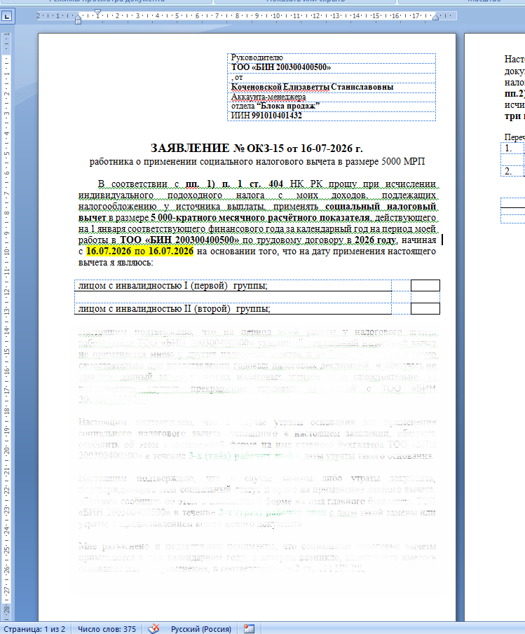

  • Найдите формулу даты, например:
    [sbdate]по [sedate]
  • Замените её на:
    [CHRTRAN(DTOC(sbdate), '-', '.')] по [CHRTRAN(DTOC(sedate), '-', '.')]
  • Сохраните шаблон.
    Место для вставки изображения №4

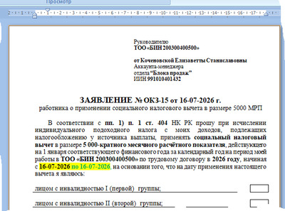

    Результат.
    После сохранения шаблона дата будет выводиться следующим образом:
    Было: 17-07-2026
    Стало: 17.07.2026
    Изображение №5
    Примечание.
    Вместо поля sbdate можно использовать любое другое поле даты из легенды шаблона, например:
    [CHRTRAN(DTOC(datrog), '-', '.')] или [CHRTRAN(DTOC(pensdate), '-', '.')] и др.
    Необходимо заменить только название поля даты внутри функции DTOC(...). Остальная часть формулы остается без изменений.
