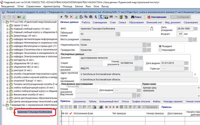

Возникает ситуация, когда необходимо в другой базе данных создать копию личного дела сотрудника.
Как пример, перенести личное дело сотрудника в другую базу данных..
Для этого необходимо выбрать сотрудника, который будет скопирован в файл формата XML.
Далее нажать кнопку  "Экспорт личного дела в файл формата XML".
В открывшемся окне "Сохранить как" выбираем место на диске куда сохраним в виде ZIP-архива личное дело сотрудника.
Если данные были успешно скопированы в файл формата XML, то должно появиться сообщение.

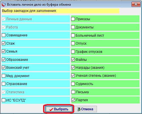

Далее выбираем закладки которые должны быть заполнены при дублировании данных сотрудника.
Нажимаем кнопку "Выбрать" для вставки данных из файла формата XML.
Внимание ! Если необходимо продублировать ВСЕ данные личного дела сотрудника, то самостоятельно проставить все крыжики.
После успешного копирования в базе данных должен появится сотрудник раннее скопированный.
