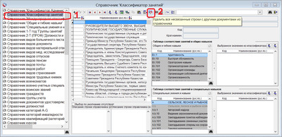

ШАГ 2. Удалить старые данные в справочнике "Классификатор занятий".
Для этого в справочнике "Классификатор занятий" нажать кнопку   "Удалить все несвязанные строки ...."

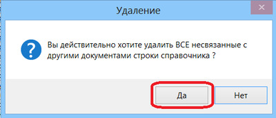

На вопрос "Вы действительно хотите удалить ВСЕ несвязанные с другими документами строки справочника ?" нажмите кнопку "Да".
В процессе удаления строк, могут появляться сообщения, что удаление не возможно.
Поэтому необходимо пропускать такие сообщения нажимая кнопку "OK".

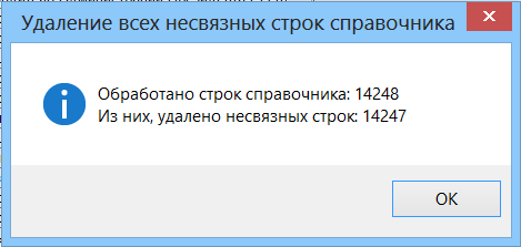

После успешного удаления всех несвязных строк справочник, должно выйти следующее сообщение.
