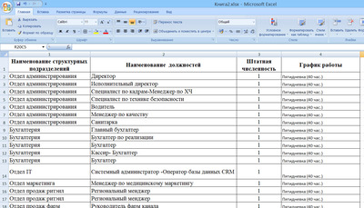

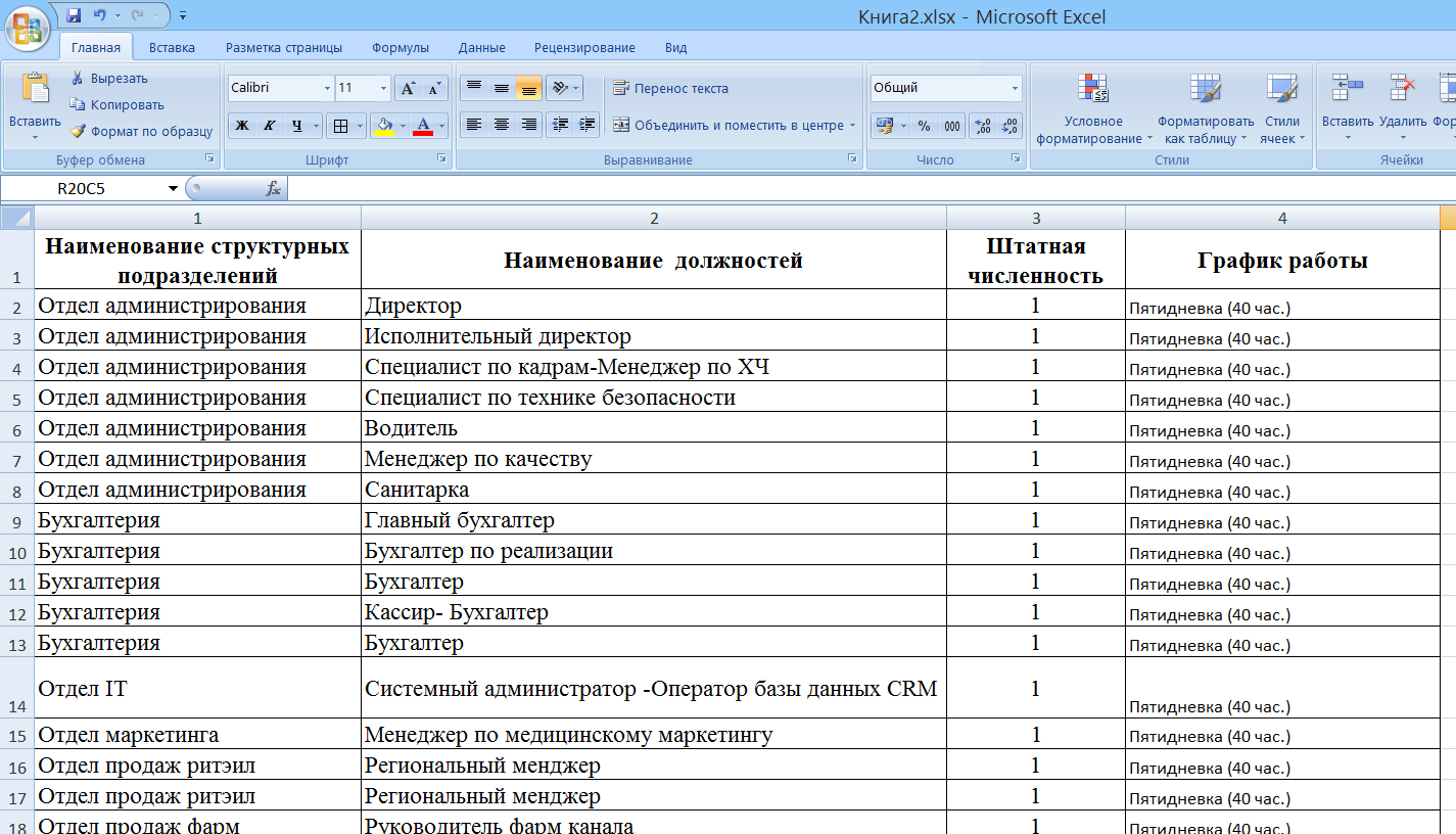

Рассмотрим на примере, в котором штатное расписание состоит из 4-х колонок:
* "Наименование структурного подразделения" ;
* "Наименование должностей" ;
* "Штатная численность" ;
* "График работы".

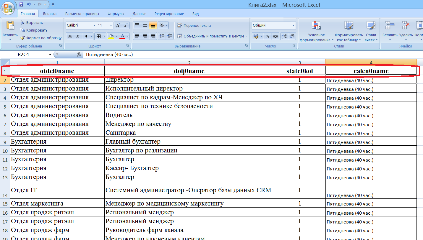

Перед тем как импортировать таблицу формата XLS, необходимо ее подготовить.
Для этого в первой строке изменить название полей на следующие значения:
* "Наименование структурного подразделения" на "otdel0name" ;
* "Наименование должностей" на "dolj0name" ;
* "Штатная численность" на "state0kol" ;
* "График работы" на "calen0name".

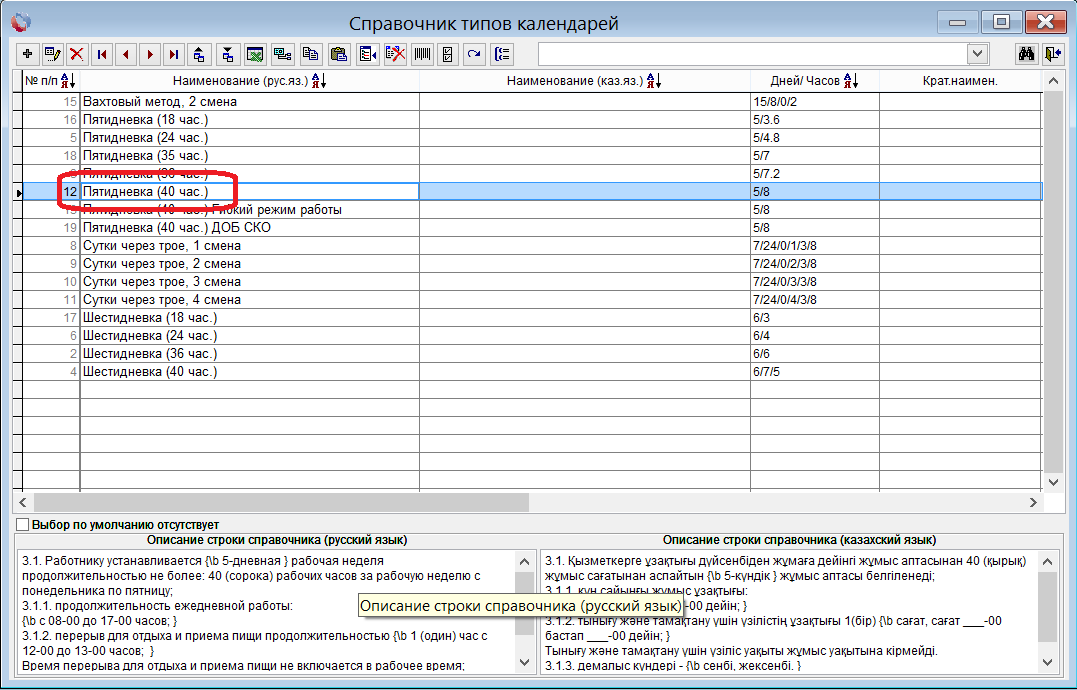

Внимание ! Значение в колонке "График работы" должно полностью совпадать со значениями в справочнике "Справочник типов календарей".
В нашем примере значение "Пятидневка (40 час.)" в столбце импортируемой Excel таблицы полностью схоже со значением в справочнике.

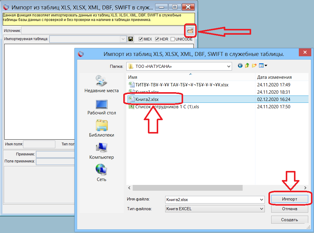

Далее, через главное меню программы "Администратор" выбираем подменю "Импорт из таблиц XLS, XLSX, XML, DBF, SWIFT в служебные таблицы".
В открывшемся окне нажимаем кнопку "Выбрать файл для импорта" и выбираем ранее отредактированный EXCEL файл.
Нажимаем кнопку "Импорт".

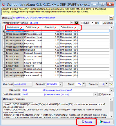

Если вы верно заменили первую строку, то в заголовке таблицы наряду с названием будет отмечен красный "крыжик" в каждом столбце.
Затем нажимаем кнопку "Импорт" и после переходим в штатное расписание.
