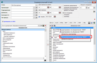

Выберите пункт  Пользовательский автофильтр.

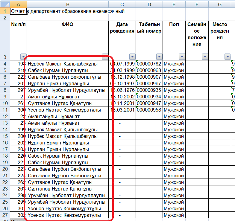

    Результат фильтра.
