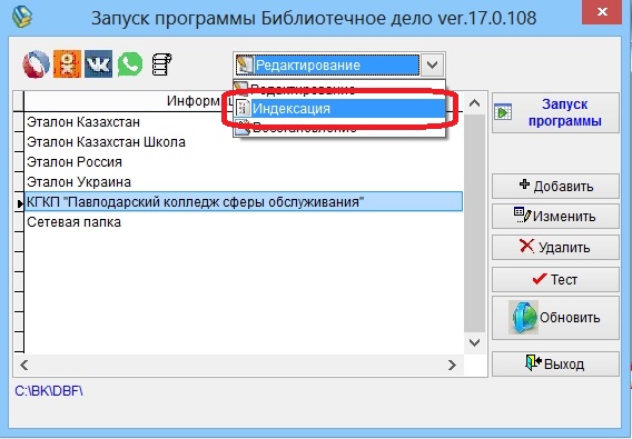

1. Способ индексации данных (запуск из менеджера информационных баз).
Запустите программу. В открывшемся менеджере информационных баз, для списка "Режим работы" выберите пункт "Индексация".

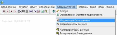

2. Способ индексации данных (запуск из программы).

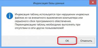

Через главное меню выбираем пункт "Администратор", далее подпункт "Индексация базы данных"
Далее внимательно читаем текст сообщения и нажимаем кнопку "ОК"

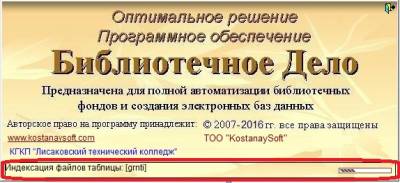

Должен начаться процесс индексации базы данных, который займет небольшое кол-во времени.

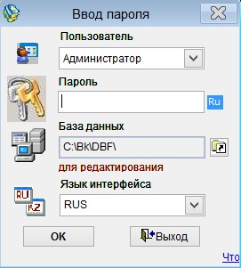

После успешного окончания процесса индексирования таблиц баз данных,
программа автоматически перезапустится  до окна ввода имени пользователя и пароля.

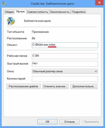

3. Способ индексации данных (запуск через ярлык программы).
На рабочем столе находим ярлык запуска программы и выбираем свойства ярлыка.
В поле с указанием исполняемой программы (в нашем примере "C:\BK\bk.exe") добавляем тег "index" через пробел.
Далее нажимаем кнопку "ОК" и запускаем тот же ярлык с рабочего стола.
Если Вы все правильно сделали, то должен начаться процесс индексации таблиц базы данных.
Внимание ! После завершения процесса переиндексации таблиц, необходимо повторно открыть свойства ярлыка и удалить ранее введенный тег "index".
