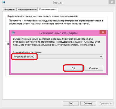

Возникает ситуация когда при запуске программы, на первой и последующих форм выходят иероглифы (кракозябры).
Данная проблемы возникает, если неверно установлен язык для отображения текста в программах, не поддерживающих Unicode.
Для решения необходимо в Панели инструментов выбрать вкладку "Региональные стандарты".
Далее перейти на вкладку "Дополнительно" и нажать кнопку "Изменить язык системы".
В открывшейся форме "Региональные стандарты" выбираем текущий язык системы "Русский (Россия)" или "Казахский (Казахстан)"
Внимание ! Необходимо снять галочку с опции "Бета-версия: Использовать Юникод (UTF-8) для поддержки языка во всем мире" (только для пользователей Windows 10).
Далее нажимаем кнопку "ОК" и перезагружаем компьютер.

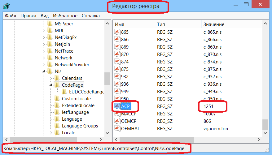

Примечание. Если не помогает описанный выше способ, то открываем ветку HKEY_LOCAL_MACHINE\SYSTEM\CurrentControlSet\Control\Nls\CodePage в реестре  и меняем значение на 1251 для ACP.
