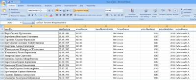

Для таблицы Excel с выпускниками первая строка будет указывать принадлежность столбца к определенным полям таблиц базы данных.
К примеру для столбца "ФИО выпускника" необходимо указать значение "base0fio" в первой строке.
Ниже указана расшифровка таких полей:

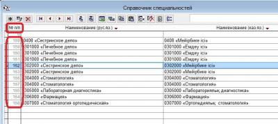

* "№ п/п специальности" означает, что вместо наименования специальности вы можете использовать его порядковый номер.
Значение для № п/п вы найдете в соответствующем справочнике.

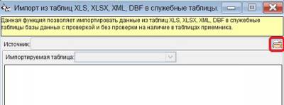

* Через главное меню выбираем пункт "Администратор", подпункт "Импорт из таблиц XLS, XLSX, XML, DBF в служебные таблицы"
В открывшемся окне выбираем файл для импорта. Формат файла может быть XLS, XLSX, XML, DBF.

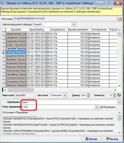

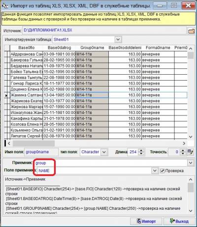

После успешной загрузки данных из таблицы Excel, вы должны получить результат вида:
Если вы верно указали соответствующие поля таблиц базы данных, то при перемещении по всем колонкам в нижней части формы значения для таблицы приемника и поля таблицы приемника будут заполнены.
Далее нажимаем кнопку "Импорт" и ждем окончания процесса импорта данных.
