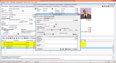

I способ. Удобно использовать для индивидуальных приказов.
1. Открыв личную карточку для редактирования, выбираем закладку "Приказы".
2. Добавляем новый тип приказа "Увольнение".
3. Заполняем номер и дату приказа.
4. Достаточно заполнить поле с какого числа увольняете работника "Период действия с...", нажать Enter и автоматически рассчитается выплата календарных дней компенсации за неиспользованные им дни оплачиваемого ежегодного трудового отпуска (ежегодных трудовых отпусков) за определенный период работы.
5. Основание статьи расторжения ТД выбираем из справочника (по ситуации, можно в справочник добавить другие основания).
6. Заполняем поля основание на казахском и русском языках.
7. Кнопку "Провести" используем для проводки документа.
8. На основании данных приказа, заполняется автоматически табель.
9. Сотруднику присваивается статус "Уволенные". В дальнейшем информация хранится в базе "Уволенные".
Обратите внимание, если не заполнено поле раб.дней - значить не заполнен календарь рабочего времени на год. Календарь заполняем один раз в год через автозаполнение или можно импортировать со всеми перенесенными выходными по закону. Кому как удобно. см. настройка календаря ссылка
